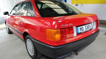

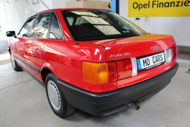

Dieser Wagen geistert schon länger im Netz herum auch der Preis.
Sieht das heck (Abschluss Kofferraumdeckel) nicht komisch aus?
Was meint ihr?
Der Kofferraumdeckel wirkt irgendwie schief.
Was meint ihr?
Wenn du Kaufinteresse hast frag einfach ob er ein Unfall hatte. Dann nimmst Du das linksseitig verstaute Reserverad raus. Du kannst dann leicht die Innenverkleidung abliften, si dass das Blech zu sehen ist.
Vielleicht siehst Du dann schon das Elend.
Ansonsten guck dir die anderen Spaltmaße, insbesondere der Türen an.
Aufschluss gibt auch der Blick in den Radkasten. Ist der hinten linkes "sauberer" als die anderen?

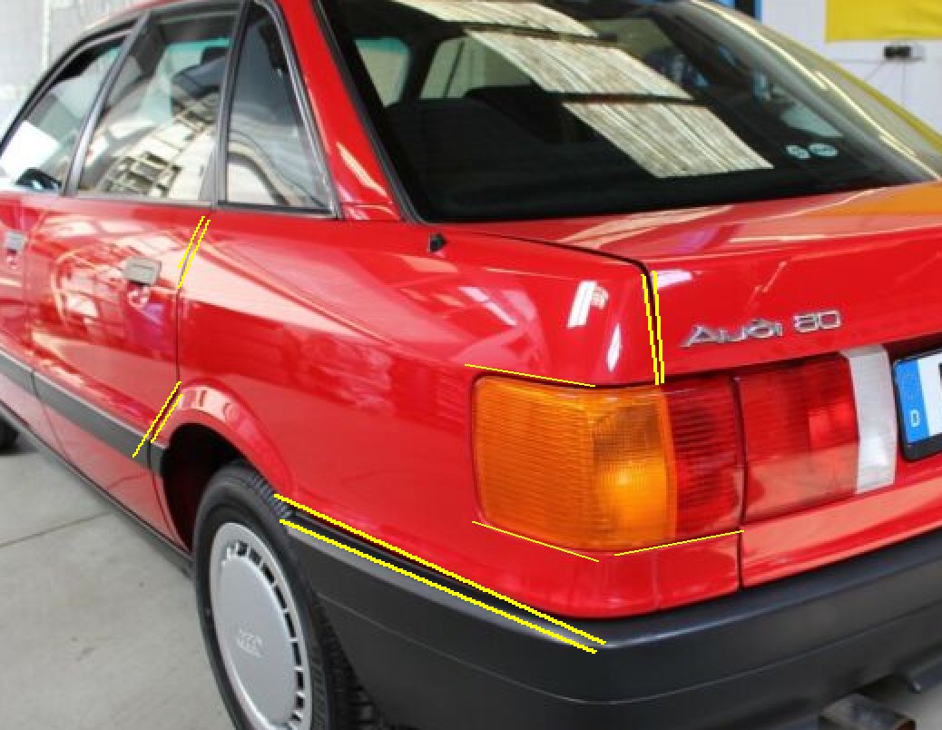

Ich finde das Heck auch schief und die Spaltmaße passen nicht. Theoretisch ist der Kofferraumdeckel ja einstellbar, aber es gäbe keinen Grund, das mutwillig falsch einzustellen. Auch steht die Stoßstange schief und nicht parallel zum Auto.
Beim B3 kommt noch etwas dazu. Hier ist oft Wasser in der Reserveradmulde und sorgt für teils fiesen Rost. So, wie der Deckel steht, hätte ich die Befürchtung, dass auch die Abdichtung schlecht ausfällt. Da solltest Du in jedem Fall das Rad herausnehmen und unter die Matte gucken.
Vergleiche die Bleche, die an den Rückleuchten den Deckelausschnitt ergeben. Wenn der Deckel unfallbedingt schief steht, wirst Du an diesen Blechteilen auch Verzug sehen.
Der Linke Hintere Kotflügel ist "etwas" schief.
Man kann gut erkennen, wie die Spalte verlaufen. Aber besonders schlimm ist das auch nicht.
Vorne passt die Abschlussleiste nicht, steht rechts vorne ab unterhalb des Blinkers. Könnte also vorne und hinten mal passiert sein.
Die einfachste Erklärung wäre, Opi hat beim Rückwärts fahren das Seitenteil aufgeschoben.
