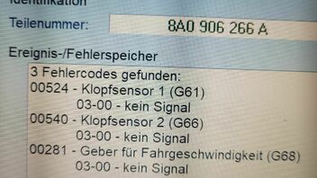

  • Wer folgende Symptome hat, kann mal die Klopfsensoren tauschen:
    -Unrunder Leerlauf
    -Dröhnen bei bestimmten Drehzahlen (z.B. 2700 U/min)
    -schlechtes Schalten bei der Automatik
    -nach dem Schalten 0,5 sec Pause bis neuen Schub
    -wenig Leistung
    -schnelles Runterschalten
    -schlechtes Anspringen
    Der Einbau beim AAH Bj 92 ist eine mittlere Katastrophe ohne Ausbau der Ansaugbrücke, es ist aber zu bewerkstelligen.
    Beim kleinen ABC war das ganze nach 30 min erledigt.
    Die Kiste läuft danach wie neu, es lohnt sich.
    Meiner Theorie nach melden die defekten Klopfsensoren ein ständiges nicht vorhandenes Klopfen an das Steuergerät, welches munter den Zzp zurückdreht. Das merkt kein Fehlerspeicher. Indizien sind defekte Gummiisolierungen am Kabel oder Kunststoff am Sensor. Die Piezos im Sensor werden aber auch ihren Schaden haben, meiner Vermutung nach.Das ganze darf nach 26 Jahren auch mal kaputt gehen.
  • Ich würde beide K-Sensoren einfach tauschen.
    Wenn noch original, melden die Sensoren gern ein Klopfen ans Steuergerät, das es nicht gibt.
    Einen Fehler im Speicher hatte ich aber nie.
    Aber nach dem Tausch einen DEUTLICHEN Effekt!
    Mit der fehlenden Spannung, ist das Teil der Reparatur Anleitung?
    Der Einbau beim AAH ist nicht so trivial (seit 2018 :) ).
    Am besten 2 Leute, vorne die Zundspulen etwas entfernen, und per Holzstab mit Klebeband die Sensoren vor das Gewindestück setzen. Dann Schraube durch eine Lücke der Ansaugbrücke behaupte ich mal, ist aber etwas her.
    Unbedingt das Drehmoment beachten.
    Die Gummi-Dichtung zwischen Drosselklappe und dem Kunstoffteil ist auch gern undicht.
    Wenn danach die Sensoren immer noch im Fehlerspeicher stehen, kann man weitersehen.
    Auch die Stecker vom Motorleitungssatz genau begutachten.
    Die Sind vergoldet, wenn aber ein Spalt zwischen den Zungen zu sehen ist, tausche ich....
  • Du kannst noch mal prüfen, ob die 3 Kontakte des Klopfsensor KS zueinander Kontakt haben.
    Dürfen sie nicht.
    Außerdem Messwertblöcke 015 Zyl 1-3und 016 Zyl 4-6 vergleichen.
    Es dürfen keine großen Unterschiede geben.
    Prüfe auch, ob die KS nicht lose sind- 20 Nm!.
    Also wenn du den Eindruck hast, dass die KS noch in Ingolstadt verbaut wurden, s.o.
    Es ist trotz allem Merkwürdig, dass BEIDE KS kein Signal liefern.
    Prüfe auch mal die Massekabel vom Motorleitungssatz. Die sind sehr wichtig.
