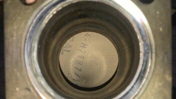

Laut den Teilenummern hast du einen Monokat. Es gibt davon 2 Ausführungen. Einmal mit Keramikinnenleben und einmal mit Metallinnenleben. Das sollte eigenlich der einzige Unterschied sein. Mir wäre sonst nichts anderes bekannt.

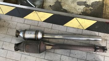

also den Kat habe ich letzte Woche bestellt und heute abgeholt. Dann noch eingebaut und danach gleich noch die HU machen lassen. Der Kat von HJS 96113064 hat gepasst und vermutlich hatte quattro-cruiser mit seiner Aussage recht, dass bis S-025820 ein Keramik Innenleben verbaut ist und ab S-025821 ein Metallkatalysator verbaut ist.
Die AU-Werte waren nach Einbau des HJS-Kats top und da der alte verbaute Kat wohl ein Metallkatalysator war, haben die Abgase früher deutlich mehr gestunken (Werte waren aber immer gut), als nun der verbaute Keramik Katalysator.
Vielen Dank für eure Hilfe, vielleicht bringt diese Information anderen Leuten irgendwann auch noch etwas.
Grüße
Edit:
In dem Set waren übrigens ein Brennring, 4 Montageschrauben mit Kupfermuttern und die passende Rohrschelle enthalten.
