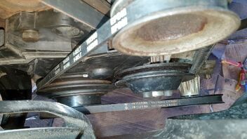

    bei meinem 1,9er JN ist mir jetzt in relativ kurzer Zeit der dritte Keilriemen um die Ohren geflogen, weil die Riemenscheibe auf der Kurbelwelle ein ganzes Stück (fast 10mm) weiter hinten sitzt als Wasserpumpe und Generator. Folglich läuft der Riemen schief, wird heiß und verabschiedet sich.
    Nachdem ich das Auto übernommen hab ist er relativ lange normal gefahren, auch lange Strecken. Hatte 137.000km gelaufen, jetzt ca 148.000km.
    Ich hab die Riemenscheiben von der Kurbelwelle abgebaut und denke da müsste noch irgendein Distanzstück oder sonstwas dazwischen.
    Unterlegscheiben oder so einen Blödsinn will ich eigentlich nicht dazwischen bauen,
    Weiß jemand was dazu?
    Vielen Danke!
  • Ja, Servolenkung hab ich, da sind die Riemenscheiben auch nicht in der Flucht.

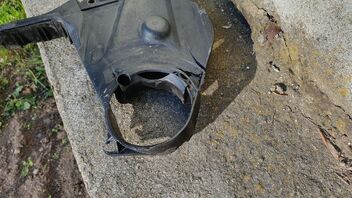

    Ich hatte auch schon die Vermutung, dass mal eine falsche Wasserpumpe eingebaut wurde, aber Wasserpumpe, Generator und Servopumpe sitzen glaube ich wie sie sollen. Die Riemenscheibe von der Kurbelwelle schleift außerdem leicht an der Plastikabdeckung über dem Zahnriemen, daher glaube ich eher dass das Problem da liegt.
    Das Bild ist leider das einzige im Moment, aktuell sind die Riemenscheiben auch schon abgebaut.

    Kann es außerdem sein dass der Zahriemenschutz evtl. locker oder gebrochen ist und deswegen schleift ?

    Gibt es jemanden der dieses Mysterium lösen konnte? Habe meinen Audi 80 B3 1.8s mit dem gleichen Problem. Audi war, bis auf ein Jahr, auch aus 1. Hand. Bei mir ist die eine Riemenscheibe ebenfalls in das Plastik eingeschliffen und die Flucht stimmt auch nicht. Habe kein Spiel und auch schon sämtliche Schrauben (soweit erreichbar) mal gelöst und gedrückt aber ohne Erfolg.

    Ich hatte letztes Jahr meine Lichtmaschine neu gelagert und beim Zusammenbau die Reihenfolge von Riemenscheibe, dem dicken Zwischenblech, Unterlegscheibe usw. durcheinander gebracht. Den Fehler bemerkte ich dann auch als die Riemenscheibe an der Zahnriemenverkleidung scheuerte.
    Mache am besten mal ein Foto.
