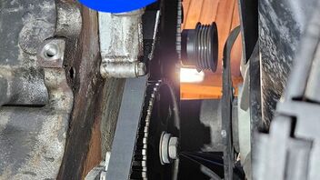

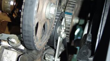

Jetzt geht es um diesen "Thermospanner" der ja eigentlich ein ThermoENTspanner ist. Denn er senkt ja die Riemenspannung bei ansteigender Motortemperatur etwas ab, wenn ich das System richtig interpretiert habe.
Bei mir ist dieser drin:
https://www.ebay.de/itm/Audi-S…teil-100-C4-/322869119580
Nun gibt es an dieser Stelle wiedersprüchliche Angaben.
Im Etzold Steht nicht viel, nur dass man die Spannrolle bei kaltem Motor spannen soll.
In der Audi Werkstattliteratur (Nach Fahrgestellnummer herausgesucht) steht da nichts von Thermospanner sondern von Spannelement.
Man soll die erste Stufe komplett herausziehen und die Zweite 1cm und dann festziehen. Auf den Bildern dort, sieht das Teil auch anders aus als bei mir.
Mein Spanner hat keine 2 Stufen, nur eine federbelastete Gewindestange, die man allerdings auch herausziehen kann. Erwärme ich das Teil schiebt sich die Kolbenstange ca. 1 cm raus
Ich sehe auch gerade, dass dieses Teil in der verlinkten Anzeige als Schwingungsdämpfer bezeichnet wird???
Ich bin jetzt total verwirrt und weiß nicht weiter.
Gibt es unterschiedliche Systeme?
Wie ist es nun richtig?
