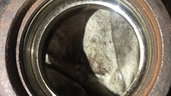

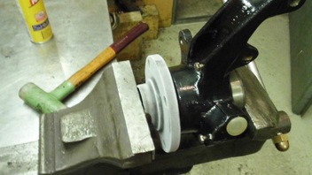

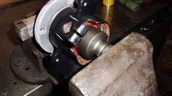

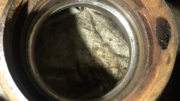

Vielleicht eine etwas komische Frage aber wie schwer oder leicht darf sich so ein neues und frisch eingepresstes Radlager denn drehen im Federbein? Muss das noch von selber ein paar Umdrehungen machen wenn ich es anschubse, oder ist es auch noch in Ordnung wenn es sofort stehen bleibt?Zum Hintergrund:
Ich hab vor ein paar Wochen beide vorderen Radlager neu gemacht, beim Abholen der Federbeine ist mir damals schon aufgefallen dass eines der beiden Lager leichter dreht als das andere. Es ist nicht so dass es schwergängig gewesen wäre aber einfach schwerer zu drehen als das andere. Der Mechaniker sagte das sei noch in Ordnung, wenn es ohne Geräusche frei dreht dann passt das, und das tat es ja auch.
Ein paar Wochen später ist jetzt genau dieses Radlager komplett fritte. Es hörte sich beim Fahren an wie ein metallisches mahlen. Also hat mir die Werkstatt ein neues Lager eingepresst und als ich das Federbein gerade abhole fällt mir auf dass auch das neue Lager wieder schwergängig ist. Und wieder die Aussage dass das noch so in Ordnung geht.
Ich gehe mal davon aus dass der Mann grundsätzlich sein Handwerk versteht (das andere Lager läuft ja auch ohne Probleme), kann es sein dass die Aufnahme im Federbein verzogen ist? Verrostet war nach seiner Aussage nichts, lies sich auch problemlos aus und wieder einpressen.Danke schon mal für die Hilfe.
Ich geh mal davon aus, dass es sich um die Vorderachse handelt. Das neue Radlager dreht sich logischerweise etwas schwergängiger, als ein altes ausgenudeltes. Wenn der Mechaniker das Lager richtig eingepresst hat (nicht schief oder mit extremer Gewalt oder anderweitig), dann sollte sich da nichts fehlen. Auch hast du noch die Antirebswelle bzw. das Getriebe als Widerstand, das darfst du nicht vergessen.
