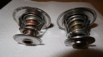

  • ich sage euch, dazwischen liegen Welten.
    Links der Billigheimer, denn kannst man mit dem Daumen, leicht aufdrücken,
    den Original von VW-Audi, kannste keinen Millimeter bewegen.
    Glaube schon, dass im Ersatzteilhandel, die Endkunden, über den Tisch gezogen werden! :cursing:

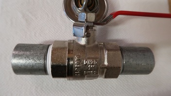

  • da kann ich mir, im
    Winterfahrzeug, den Kühlwasserthermostat Wechsel, schenken...fahre
    Strecken unter 20km... so brauche ich die Wärme im Fahrzeug und
    nicht am Kühlwasserkühler....und sollte ich die Autobahn nehmen -
    muss ich den Kugelhahn - vorher - voll aufmachen...da hätte ich noch so ne Idee:

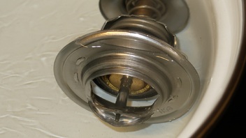

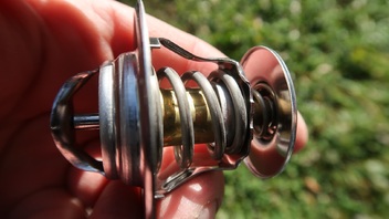

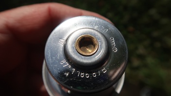

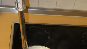

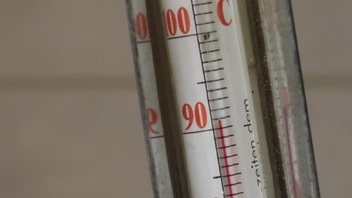

  • Hier ein paar Bilder
    vom Kühlwasserthermostaten Test....übrigens, ich hatte mal einen
    Japanischen Reiskocher, da konnte man den Kühlwasserthermostaten
    über eine verstellbare Spindel – exakt auf Öffnungstemperatur,
    einstellen...und in den Bilder zu sehen, das Original VW-Audi Kühlwasserthermostaten, der getestet wird... ;)
