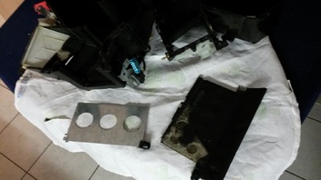

Ich selbst habe es schon mit einer Silikon Gummimatte probiert, hat aber nicht wirklich gehalten.
Vom Kleber her ja von der Gummimatte her nein ließ sich leider so wieder abziehen. Hatte diese verwendet da sie ja hitzebeständig ist nur bekomme ich damit keinen halt rein. Oder benötige ich dort nix großartig hitzebeständiges? Was habt ihr verwendet?

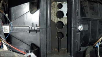

Ich hab sowas hier genommen: Drück misch. Klebt wie die Pest, ist UV- und Witterungsbeständig und hält Temperaturen bis 150°C aus.
Ich hab selbstklebendes Moosgummi genommen. Gibts in unterschiedlichen Stärken. Habe glaube 3mm verwendet. Hält bis jetzt wunderbar und lässt sich gut verarbeiten.
Gruß Steffen
Ich hab die Klappen einfach mit Duct-Tape (aka Duck Tape oder Panzertape) großzügig abgeklebt. Wie der Name schon sagt (Duct -> (Luft)Schacht) sollte das Band eigentlich den Anforderungen genügen. Bis jetzt scheint es zu halten bei mir

Ich habe die Lüftungsklappen vom Gebläsekasten mit dünnen Dichtungsstreifen beklebt.
Die selbstklebenden Streifen habe ich zufällig auf meiner Arbeit im Schrank gefunden
Ich glaube, die waren als Stoßschutz an PC-Halterungen dabei.
Dünnes Armaflex, welches man zum Isolieren von bspw. Wasserrohren nimmt, sollte auch gehen.Gruß,

Habs mit "Armaflex" Klebeband beklebt, das is ein schwarzer, geschäumter, moosgummiartiger Isolierstoff aus der Heizungs- Klima- und Lüftungstechnik, mit dem kalte Rohre isoliert werden (Kondenswasserbildung) und evtl. Lüftungsschächte etc... Hitzebeständig bis 85°C, niegt nicht zum Verschmutzen.

An alle erstmal ein großes Danke für die zahlreichen Antworten. Denke mal ich werde es mit Armaflex probieren macht vom Datenblatt her echt ein super Eindruck.
Mag wahrscheinlich ziemlich das gleiche sein was Scouter da empfohlen hat. Nur ließ sich über das andere wirklich ein bisschen mehr an Daten rausbekommen. Bei Moosgummi bin ich ein wenig skeptisch ob das auf lange Sicht wirklich das Wahre ist vom Kleber her.

Auf Arbeit beziehen wir es von Würth, klebt besser als andere preiswerte Varianten und ist auch Faserverstärkt. Wichtig bei der Verarbeitung: Untergrund fettfrei, am besten mit Bremsenreiniger abreiben, nicht zu stark auf Zug kleben, sonst löst es sich gern mal. -

Man kanns bei der Klappe evtl. auch Rund um die Kante kleben, wenn genug Spalt vorhanden ist, damit es gut abdichtet.
Muss man aber ausprobieren, ob das so geht, oder ob es zu viel Platz brauchen würde, und daher klemmen würde.
