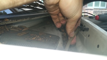

Liebe Leute, jetzt wo die warme Jahreszeit da ist habe ich festgestellt, dass ich nur heizen kann und keine Frischluft von außen bekomme, ich habe jetzt schonmal nach der Luftungsklappe geschaut(dank euch kein Problem beim auseinander bauen;)die ist etwas defekt, aber das habe ich behoben und noch immer keine kalte Luft, beim Reinigen des Laubgitters ist mir ein Schlauch entgegen gekommen, kann es eventuell daran liegen? Vielen Dank schonmal
Probleme mit der Lüftung
Wenn ich das richtig seh dann kannste den Schlauch seitlich in die Batterie stecken der ist für die Gasableitung!
Nicht wirklich wichtig das Teil und auch nicht der Grund deines Problems.

Der Schlauch hat übrigens nichts
mit der Heizung zu tun , das ist
der Überlaufschlauch für die
normale Säure - Batterie .
Unbedingt anschließen !Grüße aus Wuppertal
Vielen Dank für die Antworten. Der Schlauch für die Batterie reicht leider nicht mal ansatzweise bis zur Batterie, gibt es da ggf. Einen Anschluß woanderst der zur Batterie führt? Der Regler für kalt und warm funktioniert einwandfrei auch die anderen beiden Bowdenzüge sind mit Funktion); was könnte es noch sein?

Also es bewegt sich das Scharnier für die Klappe und es gibt auch ein Geräusch. Hinter der Klappe für den Durchlass bewegt sich auch eine andere Klappe, wenn ich von warm auf kalt Schalte. Habe das Auto am Abend getestet wo ich eigentlich heizen wollte, aber es kam überall warme Luft raus die Stufen kalt bis warm sind auch unterschiedlich heiss also es passiert auch was nur kommt keine kalte Luft raus, so richtig testen kann ich es will nicht, aber auf der Autobahn sollte die Luft schon spürbar kälter sein als die Heizung. Hast du eine Idee wie ich das rausfinden kann, also warme Luft komplett ausschalten? Der Schlauch für die Batterie sitzt schonmal wieder, dankeschön nochmal

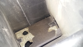

Das Bild im ersten Post zeigt nicht die Warmluftklappe, nur mal so am Rande erwähnt. Diese Klappe verschließt den Luftkanal, wenn du den Lüfterregler auf Null stellst. Die Warmluftklappe liegt dahinter, direkt am Heizungswärmetauscher. Wenn die genauso löchrig ist wie die Fotografierte, braucht man sich nicht wundern wenns nicht funktioniert. Um die eigentlich Warmluftklappe neu zu bekleben, kommt man um ein Ausbau fast nicht rum.
Das klingt nach einer guten Lösung, ist die warmluftklappe genauso aufgebaut wie die luftkkappe(also mit den löchern und dem schaumstoff) ? Dazu müsste ich dann wohl alles auseinander nehmen:(
Jepp, ist sie. Die Warmluftklappe ist auch nicht gerade, sondern abgewinkelt, so dass sie gleichzeitug zwei Aufgaben hat. Drehst du auf "Warm", verschließt der eine Flügel den Bypass und der andere gibt den Weg über den Wärmetauscher frei. Die Luft strömt somit durch den Tauscher und erwärmt sich. Drehst du auf "Kalt" wird der Weg über den Wärmetauscher geschlossen und der Bypass freigegeben. Die Luft strömt dann durch den Bypass am Tauscher vorbei und bleibt kalt, was man im Sommer ebend kalt nennen kann.

Wie Deine Klappe aktuell aussieht , zeigt Bild Nr. 3 ...
