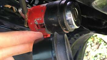

Ich bin ja zurzeit auch auf der Fehlersuche was meine Verdeckleuchte angeht. Kabelbruch scheint es evtl nicht zu sein, aber der Stellmotor vom Heckschloss sitzt so ziemlich am tiefsten Punkt in der Heckklappe. Evtl. macht der Probleme wenn sich da Wasser sammelt. Funktionieren tut meine ZV allerdings tadellos. Nur die Heckklappe schließt sich ab und zu von selber ab .
