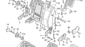

Ich drücke diese von vorn nach hinten raus, da bricht nichts ab weil die Stifte nicht konisch sind.
ok, das funktioniert, die kann man so weit hineindrücken?
Tatsächlich fallen die Stifte auf der anderen Seite wieder raus, es gibt keine Begrenzung
Sonst wäre es eine einmalige Befestigungsmöglichkeit, in diesem Fall brauchst nicht so kompliziert denken 🧐
Sehr gut, da hätt ich fast in die falsche Richtung gearbeitet..
Evtl etwas aufwärmen, insbesondere wenn die Temperatur niedrig ist, da wird Plastik geschmeidiger
