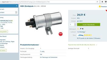

zu deinem Auto gibt es keine klaren Artikel im Netz wegen der Zündspule.
Deine angegebene Nummer ist ein Schaltgerät, siehe Bild 1.
Wenn deine Zündspule so aussieht wie in Bild 2, dann rate ich zum Kauf der NGK Zündspule. -

die NGK Zündspule habe ich bestellt. Diese passt nicht.
