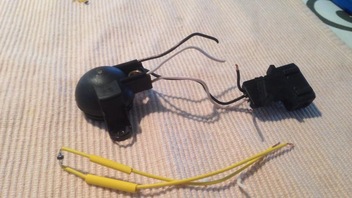

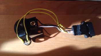

  • Ansauglufttemsensor trägt jetzt zwar nicht zum rucken bei, aber zum Thema Verbrauch...Die werden gerne übersehen...Zwiwchen den Kontakten messen...Kalt Kohm Bereich, warm (ca.80 Grad) Ohm Bereich...Ich glauche ca.330 Ohm...Bei mir war es so das ich 4,7kohm Wiederstand in einem Kabel hatte das im Gehäuse vergossen ist, in EINEM Kabel!!!Hilfsleitungen legen und den NTC an den flachen Seiten anlöten...Nicht mit Lötzinn den NTC umschließen, sonst keine funktion mehr...
    Die Anleitung gibt es hier irgendwo im Forum...Ein findiger Bastler hat sich dem Thema vor vielen Jahren schon angenommen und ich verbreite seit Jahren schon die frohe Botschft dieser Reperatur möglichkeit...

    Der Ansauglufttemperaturfühler hatte bei 7, 10, 20, 30 und 40°C alle Werte in der Referenz. Bei 80 - 90 °C sprang er zwischen 250 Ohm und 2,8 Ohm. Wobei ich vermute das es mit dem verölten Stecker zusammenhängt. Den habe ich ersteinmal mit Bremsenreiniger und Alkohol gesäubert.
    Ich habe alle Stecker am Motor einmal abgezogen und wieder angesteckt. Nich das es nur Kontakschwäche ist. :S
