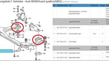

gehts um den vorderen oder hinteren Achsträger?
Vorne gibts für die 6 Zylinder nur einen möglichen Achsträger. Alle 4 bzw. 5 Zylinder Modelle haben eine andere Nummer.

Hallo, schließe mich mal hier an...
Fahre einen B4 Quattro 2.0 E ABK MotorWar heute dabei neue Querlenker einzubauen, da die alten schon recht übel waren.
Beim rumstochern mit dem Schraubenzieher auf dem Achsträger ist dann ein Loch aufgetaucht.
Jetzt meine Frage: Welche Achsträger passen? Passen auch welche vom nicht Quattro?
