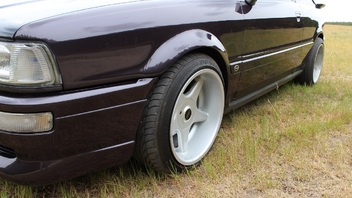

wie hoch ist die wahrscheinlichkeit das ich meine kotflügel ziehen muss wenn ich auf einer b4 limo 2,0E 115ps 9x16 ET 25 fahren will?

ich fahre eine ähnliche kombination auf einer b4 limo ohne zu ziehen oder andere bearbeitung der radläufe und ich habe eine 15er et....kannst ja mal in meine galerie schaun, da sind von meiner alten limo ein paar bilder mit keskin kt1 in 9x16 und wie gesagt mit einer 15er et!!!!

versprechen kann ich dir das persönlich nicht, nur sage ich dir, das ich 9x16 mit einer 15et und 215/40er reifen, in kombination mit einem weitec 60/40 komplett-fahrwerk fahre und das alles ohne jegliche veränderungen an der karosse.....kein ziehen, kein bördeln!!!
wie das nun alles bei dir funktioniert kann ich nicht sagen aber probieren geht über studieren.....
