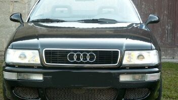

  • Hallo sonic2004
    Der Link war mir bereits bekannt dort her stammte auch das Bild vom obrigen Auto mit den Spiegeln.
    Bei der Version ist der Spiegel Star ausgeführt und es muss an der Tür was verändert werden.
    Was ich ungern möchte!
    Ich denke, ohne Veränderungen / Anpassungen an der Tür wird es nicht gehen. Selbst beim RS2 Spiegel sind Karosseriearbeiten notwendig.
