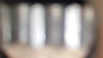

Kolbenwellen Rad oder wie das heißt joa ich hab da hinten an dem gugg Loch zur Getriebe Glocke ein O und 2...3 Ritzel weiter ein -. Toll was wie wohin usw ( war ja nicht doof) 1ste Zündkerze raus Kolben hochgedreht ok. Aber keinerlei Markierung sichtbar.

1. Am Guckloch musst du die KURBELWELLE so stellen, dass die 0 halb verdeckt ist.

Ob das jetzt keil (rippen)riemen zahnriemen oder keine ahning heißt ok. Aber sollte jeder wissen was gemeint is. Nennt ja auch jeder anders.... egal. Also das o halb verdecken. Oberkante oder unerkannt vom guggloch?

Es ist ein Monopoint-Einsprizer, auch wenn es optisch einem Vergaser ähnlich ist.
Die Oberkannte am Guckloch müsste runde sein, die unterkannte gerade. Deshalb muss du die unterkannte nehmen.
Leider is es ein rundes Loch .
Dann bist du am falschen Loch.
Das Guckloch ist hinten in der Nähe des Verteilers. Da sieht man etwas schlecht.
Quasi am unteren Ende vom ölfilter da wo das Ritzel raus spitzt
Da spitzt nirgends ein Ritzel raus. Das Guckloch ist an der Getriebeglocke knapp unterhalb des Verteilers. Also noch über dem Ölfilterflansch.
