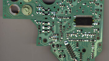

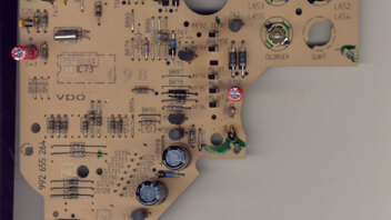

Ich habe das komplette Mini-Check Bauteil ausgetauscht. Das neue geht, der Fehler liegt auf der Platine.
Ich habe folgenden untersucht:
-kalte Lötstellen, keine gefunden
- die 4 Elkos getauscht.
Beides ohne Erfolg.
Wer hat weitere Ideen oder Anregungen.
Hat jemand einen Schaltplan von der Platine?.
