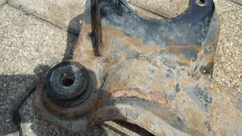

bei meinen B4 von 94 mit Abk Motor sind beide Achsträger verrostet. Wenn ich die Teile finde möchte ich meinen Wagen wieder fit machen. So gibt es keinen TÜV! Hätte nicht damit gerechnet wie kaputt die Teile an meinem Wagen sind. Hat schon mal jemand von euch das umgebaut? oder weiß wo ich die Sachen finden kann, bitte melden. Passen auch noch Teile von älteren Audi 80? Und wieviel Aufwand ist es die Dinger umzuschrauben?
Ich hatte gehofft mit neuen Gelenken und Manschetten wäre die Kiste wieder fit, war wohl nichts...
Schöne Grüße
Gerd
Vorder und Hinterachse verrostet, müssen ersetzt werden
Tja, wir kommen langsam in eine Zeit, wo massenhaft Hilfsrahmen durchfaulen. Da hilft nur bei verwertern anrufen, im Netz stöbern oder beim Schrotti ums Eck einen Auszubauen. Wenn du ihn eh in der Hand hast, lass ihn strahlen, galvanisch verzinken, Lackieren und neue Buchsen einpressen. Dann hast du erstmal die nächsten 100 Jahre Ruhe.
Stell doch mal Bilder von den Achsen ein. Vllt sind sie noch zu retten, wenn sie noch keine Löcher haben oder schon zu viel Material abblättert.
Hilfsrahmen kann schon mal passieren, leider sehen diese vin oben auch noch viel schlimmer aus,als von unten
Hinterachskörper kann ich mir jetzt aber nicht wirklich vorstellen
Rost ja,sicher auch nicht wenig,aber durchgerostet ¿
Ich würde vorn nen gebrauchten hilfsrahmen suchen, den neu lagern, neue lenker, traggelenke, spurstangen, stabistützen, motor-,Getriebeaufhängung und je nach Zustand ölwannendichtung
Lässt sich mit demontierten hilfsrahmen alles recht gut machen und du hast dann wieder eine ganze weile ruhe
Von der Hinterachse würde ich auch gerne vorher noch paar Bilder sehen

Leider ist der hintere völlig kaputt. Um die Büchse herum ist kaum noch Material das sie hält. Ein guter Freund von mir ist Prüfer und ich bin vorab weil ich wusste das etwas nicht stimmt zu ihm gefahren um eine "Einkaufsliste"zu erstellen. Das es so dramatisch ist hätte ich nicht gedacht, war aber so... Mein erster Gedanke war weg damit, das Auto ist keine Schönheit. Er hat lange Jahre den Familientransporter gemacht und ist von außen an keiner Stelle unversehrt. Innen geht es einigermaßen. Was für das erhalten spricht ist die Ausstattung, der Motor die eingebaute Gasanlage und die Klimaanlage machen es für mich zum idealen Alltagsfahrzeug. Der Verbrauch ist ok und ich habe ihn technisch in Ordnung gebracht.
Bilder von den Schrott Teilen kann ich später dann machen. Konserviert werden die Ersatzteile dann auch so das sie halten werden. Gestrahlt denke ich nicht. Außen kommt man gut heran und innen geht's nicht. Da reicht das normale Werkzeug und ein Anstrich mit Schutzlack. Passt der Achsträger von einem Automatik Fahrzeug auch, da habe ich schon einen gesehen der angeboten wurde?

Zwischenzeitlich hat sich was getan. Ich habe einen Schlachtwagen (b4 mit 2.0 und 90 Ps) günstig gekauft und ihm schon mal den vorderen Teil ausgebaut. Zum Glück hat er an den entscheidende Teilenn keinen wesentlichen Rost. Der Hilfsrahmen wurde an ein paar Stellen vor oberflächlichen Rost befreit und mit Brantho Korrux gestrichen. Von innen hat er eine Ladung Fluid Film bekommen. Damit sollte an der Stelle Ruhe sein. Da die Querlenker sehr gut waren habe ich die auch vom Schlachter genommen. Zwei neue Traggelenke und neue Manschetten für die Antriebswelle so kann es eingebaut werden. Der Einbau wird morgen gemacht, ich hoffe das es mit der Hinterachse auch so gut klappt.
