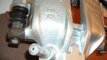

    Unzwar wollte ich in meinem cabrio eine g60 bremse verbauen. Habe dann eine in der bucht gekauft, diese wurde schon Sandegestrahlt und hatte null rost.
    Da ich sie nicht einfach verbauen wollte da sie sonst hässlig braun rosten würde wollte ich die lackieren.
    Ich hab das schon 1-2 mal gemacht und noch nie ein problem gehabt.
    Nun zur Sache: ich habe sie abgepattet mit einem 3m schleifpatt und fein säuberlich mit verdünung entfettet.
    Danach wollte ich sie lackieren in *speed gelb * von foliatec, aber es hält einfach nicht es verläuft nur und decken tut es auch nach der 4 schicht nicht.
    Ich bin wirklich ratlos und bevor ich sie jetzt nochmal strahlen lasse und erneut versuche diese zu lackieren möchte ich mal eure meinung hören und wäre daher über jeden tipp dankbar.
    Es muss jetzt auch nicht mehr unbedingt gelb werden hauptsache ich kann sie neu bestücken und verbauen.
    Mfg marc

  • Hallo,
    wie hast du entfettet? Also mit Nitroverdünnung gehts manchmal nicht, da das nur für Nitro-Lacke geeignet ist.
    - Entfetten am besten mit Silikonentferner, Aceton oder Bremsenreiniger.
    - Dann Lackdose immer vorher gut schütteln. Mind. 2 Minuten sag ich mal.
    - Temperatur sollte idealerweise bei 20°C sein. Unter 10°C lackiere ich persönlich nicht mehr.
    Ich habe meine mit gewöhnlichem Lack lackiert. Hält nun im 2. Jahr ziemlich gut.
  • Den ersten habe ich mit handelsüblicher verdünnung gemaht. Danach habe ich auch mit silikonentferner gearbeitet. Beides ohne erfolg.
    Dose war gut geschüttelt sogar weit aus länger als 2 minuten. Aber hab auch gepinselt war genau so kac****ke.
    Temperatur war im haus gute 22-23 grad denke ich mal :D
    Bei dem foliatec kram ist ne dose bremsenreiniger dabei Fine ich nicht so gut.

  • Hallo,
    vielleicht solltest du es x mit Grundierung versuchen...dann hält und deckt auch die Farbe.
    MfG
    Karsten
    Moin
    genau du hast es erfasst das ist eine Lösung :D zu einer gescheiten Lackierung gehört der richtige Lackaufbau also blankes Material erst grundieren
    und gerade wenn es gelb werden soll aber auch jeder andere helle Farbton am besten eine weiße oder hellgraue Grundierung oder Haftgrund vorspritzen dann wird auch dein gelbes Zeug decken

  • Wow ja an grundierung hatte ich auch schon gedacht.Nur foliatec sagte bzw schrieb halt einfach entfetten und drauf los, also so in der art :D
    Kann man dafür eine stink normale grundierung holen oder muss es eine spezielle sein ?
    Ich habe lange überlegt ob ich sie in einer farbe lackieren soll. Da diese aber schon gestrahlt wurden hatte ich die wahl ich mache sie in einer bestimmten farbe oder schwarz da sie unbehandelt schnell ein nicht schönes rost braun annehmen.
    Naja gut ich lasse sie jetzt erneut strahlen damit die vergeigte lackierung restlos entfnernt ist. Habs auch mit kratzen Drahtbürste verschiedene schleifaufsätze für bohrmaschienen und winkelschleifer probiert das ist eine sehr stressige sache.
    Ich bin momentan am überlegen die sättel in dunkel glanz grau zu machen da ich ein dunkel graues cabriolet habe. Ich kann mir vorstellen das es recht gut aussehen könnte statt der prolligen knall farben :D
    Was meint ihr ?
  • Ja so ein mek teil könnte es gewesen sein. Sa aus wie so ein kosmetiktuch. War sehr ätzend habe nur ganz kurz auf den Finger bekommen das hat schon gut gepocht ungefähr so wie man sich den Finger in ner Autotür einzwigt. :D
    ich kann mir die gute Wirkung auf Alu nur so erklären das es die Oberfläche anfrisst und somit wieder eine raue lackierbare Fläche hinterlässt.
    Es gibt auch hitzebeständige grundierungen schau dich mal nach solchen um ;)
