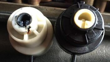

Den Zündanlassschalter würde ich in jedem Fall kontrollieren. Wenn das noch der erste ist, ist der mit Sicherheit schon gerissen und es ist nur eine Frage der Zeit bis dir der Wagen nicht mehr anspringt. Zumindest nicht durch Schlüssel drehen
Das "Problem" hatte ich bisher bei fünf von fünf 80ern
Immer das gleiche Fehlerbild:
