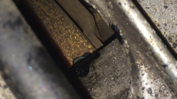

  • Also ich hab gerade nochmal etwas nachgeschaut und bin noch einmal gefahren:
    Es könnte sein, dass es die Zwischenwelle ist. Habe im Anhang auch nochmal Fotos vom Läufer und der Verteilerkappe.. sehen aber gut aus.
    Kann man den Zündzeitpunkt beim ABT nur über diese Zwischenwelle am Zahnriemen einstellen? die Kappe lässt sich ja nicht so viel verdrehen.

  • Wichtig ist, dass der Motor auf OT steht, ansonsten ist das Foto vom Verteilerfinger sinnfrei. Guck mal hier rein, da sind Bilder, wie das alles zueinander stehen sollte. Um die Kerbe am Verteiler zu sehen, musst du den Verteilerfinger abziehen, die Plastikabdeckung runternehmen und den Finger wieder drauf. Nachdem du den Verteiler statisch eingestellt hast, kommst du ums abblitzen nicht drum rum. ;)
