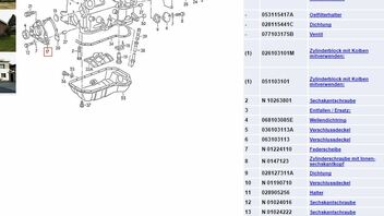

Is gar nicht auf den Bildern drauf
Wenn du direkt am ende des Motors auf dad Getriebe schaust,siehst du den Flansch
Is ähnlich wie der vorn rechts, wo auch der geber sitzt,nur das du da nur einen Anschluss hast
