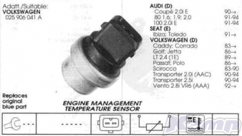

    Der zwei-adrige Sensor vom ABK ist wohl die Temperaturanzeige im Cockpit.
    Aber wo der der 3A einen zwei-adrigen für die Anreicherung hat, hat der ABK einen drei-adrigen Sensor. Und der ist obendrein noch mit einem rundem Stecker ausgeführt.
    Gibt's denn einen Motor (AAD [lexicon] ABT...) bei dem die Anreicherung über einen zwei-adrigen Sensor abgegriffen wird?

    Denkfehler bei meinem letzten Post: 2-adrig für Motorsteuerung, 3-adrig für Temp-Anzeige. Die ist sowohl temperaturabhängiger Widerstand (für die Anzeige) als auch Schalter
    (wohl für eine Warnlampe um die Aufmerksamkeit des geneigten Audi-Lenkers auf eine etwaig zu hohe Motortemperatur zu lenken...).
    Das sollte herauszufinden sein, welche zwei Adern die Anzeige bedienen.
    Den Sensor der Motorsteuerung werd ich einfach übernehmen. Der Stecker ist der gleiche (Umlöten entfällt :) ) und die ermittelten Werte auch. Der Rest ergibt sich beim

    Es funktioniert, der Sensor mit dem eckigen Stecker (Motorsteuerung) ist einfach auf den ABK-Sensor aufzustecken. Keine Veränderung im Fahrbetrieb erkennbar.
    Der runde Stecker für den Temp-Sensor ist umzulöten: hier braucht ihr einen Stecker aus einem Ausschlacht-ABK (ABT...) mit genügend Kabel zum Löten; die beiden gekennzeichneten Kabeln
    auf die jeweiligen Pendants (braunblau auf braunblau, blauweiß auf blaugelb), das Braune mit einem Kabelschuh auf Masse. Das neue Kunststoffding leitet ja nicht mehr,
    wie das alte aus Alu.
