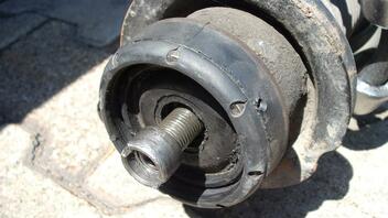

Hi leute ich hab Seit längerem das Problem das ich ein lautes Knallen in der vorderachse habe nun vermute ich das die Topfscheibe die auf denStoßdämpfer Gesteckt wird vill falsch herum drin ist wie gehört diese richtig ? mit der rundung nach oben zum Domlager oder anders herum ? konnte das in keiner Zeichnung erkennen

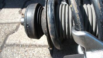

ich weiß zwar nicht was du mit Topfscheibe meinst. Vllt. helfen dir die Bilder.
aso,

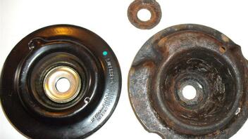

meinst du das?

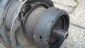

Die wird so reingelgt, dass sie im oberen Federteller exakt anliegt.
Ok das erklärt einiges
ja die kleine scheibe davon meine ich.
Na Geil dann war die noch nie richtig eingebaut genau falsch herum die wird dann ja oben über den stoßdämpfer gesteckt und sitzt auf der "Stufe" wo die welle vom Stoßdämpfer dann dicker wird und drückt oben dann Direckt aufs domlager. bei mir war sie anders herum drin denke die wird dann immer das Domlager zerschlagen haben. hatte letztes mal nur noch Bruchstücke vorgefunden und das war dann da was immer geknallt hat bei kleinsten bodenwellen. ok erstmal vielen dank dann werd ich mal ran muss eh die bremsen neu machen
Achso nu gibt es ja noch eine möglichkeit da sitzt ja auch noch eine mutter über dem Federteller die scheibe dann über oder unter diese mutter ? dann wäre sie ja auch garnicht am Domlager so wie es jetzt ist
