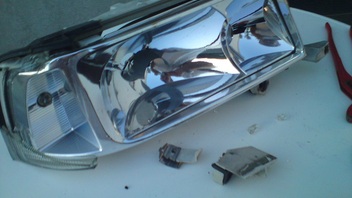

Jep, das Glas ist so klar... man könnte meinen es ist gar keins mehr drin
Scheinwerfer von B4 an den B3 ? (WIKI Eintrag beachten)
naja auf dem foto sieht es aus wie ob hätte jemand billig nen schaukasten in der schrankwand beleuchten wollen
das tut aber nicht schön. -
Man... zum mitschreiben, ist auch putt weil thomas rückwärts reingefahren ist.
hehe nicht der LT, wir wollen mal keine Grüchte streuen - wobei..
sondern ein VW LT. Die hintere Stoßstange ist richtig schön auf Scheinwerferhöhe.
Man sieht unten in der Ecke noch etwas Glasreste und an den unteren Kante entlang ein klein wenig.
War echt toll, konnte die direkt bestellen - Preis wurscht hauptsache neuWeiß nicht obs seine Haftpflicht zahlt oder die Versicherung der Firma.
Aber hier mal bei Tageslicht. Und der neue. Jetzt müßt nur einer gegen den anderen Fahren damit der auch so schön glänzt
Ups sorry! Für mich ist der LT thomas 90er
Hatte mich schon ein wenig gewundert
