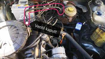

    Bei dem Fehler: Bremskraft geht sofort weg, wenn der Motor ausgeht. Lösung: Ventil kaputt beim Schlauch zwischen Bremskraftverstärker (?) und Vergaser (?). Siehe Bild.

  • Hallo.
    Dein Fund ist schon mal super.... der Bremskraftverstärker rottet schon vor sich hin. Der kommt bestimmt aus nächstes.
    Aber warum ich schreibe:
    Was ist das da für Bastelei an der Batterie? (Masse)
    Hast du noch mehrere solcher Basteleien?
    Das wäre nämlich eine Erklärung für das Ausgehen in allen "Lebens-Fahrlagen".
    Vermutlich liegt durch Erschütterung/Basteln irgendwo Masse an, wo es nicht hingehört, welches den Zündstrom unterbricht.
