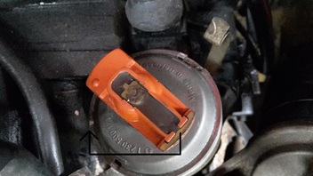

In einem anderen Forum habe ich gelesen dass ich nicht der erste mit diesem Problem bin. Angeblich hätte sich der Verteilerfinger verdreht und die OT Punkte würden nicht mehr stimmen. Ich bin gerade erst zur Tür rein und konnte deswegen noch nicht sagen ob dass bei mir auch der Fall ist aber die Symptome sind exakt die selben. Hat hier auch schon jemand dieses Problem gehabt und kann mir helfen?
Ich bedanke mich jetzt schon für eure Zeit und hoffe das jemand auf dem richtigen Dampfer ist. ![]()
