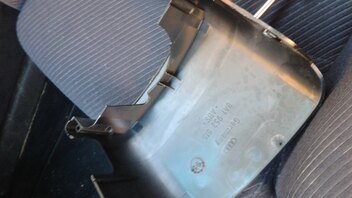

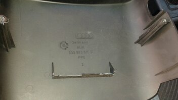

  • bei nem älteren modell ohne airbag wäre es tatsächlich sinnvoller,das lenkrad zu lösen & weg zu ziehen,noch sinnvoller zu demontieren
    dann schiebst die verkleidung mit den zwei nasen vorn ins kombiinstrument,klappst sie zu & verschraubst sie
    man kann das auch mit montierten lenkrad machen,in der regel brechen dann die nasen ab,zumindest schonmal gerne bei der demontage
    bei modellen mit airbag gibts diese nasen eigentlich nicht mehr,hierfür is die obere & untere verkleidung entsprechend ausgeformt,die nasen sind dann seitlich,legt man dann vorn auch entsprechend ein,klappt sie hinten runter & verschraubt sie dann,alles ohne am lenkrad rumfummeln zu müssen
    anbei zwei bilder zur veranschaulichung,bei der blende für mit ohne airbag fehlen allerdings die nasen,hier wollte mir jemand demonstrieren,wie man sie ohne lenkraddemnontage ausbaut ^^

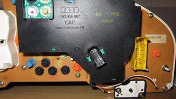

  • Das ist doch der Dimmer für die Instrumentenbeleuchtung, sieht eher so aus als wenn da jemand Spannung für die Beleuchtung von Zusatzinstrumenten angeschlossen hat.
    Würde ich erstmal isolieren oder abbauen.
