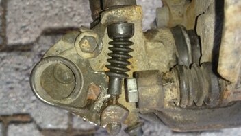

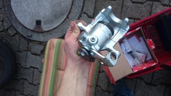

    ich muss meine hinteren Bremssättel tauschen. Habe lange nach was passendem, "günstigen" gesucht und mir dann erneuerte von Lucas in Ebay ersteigert. Original verbaut sind Girling 38 Bremssättel mit der Feder oben. Nun habe ich versucht die Sättel zu tauschen. Die Lucas Bremssättel passen soweit, bis auf das Handbremsseil, das muss man ein wenig ziehen, kann aber verbaut werden. Es sitzt allerdings etwas locker da der vordere Durchmesser etwas größer ist als der der an der Aufnahme des Lucas Zylinder.

  • Dir ist schon klar das du einen B4 Sattel gekauft hast und keinen Typ 89 ! Dort ist halt das problem das die Handbrems seile nicht mehr passen durch die andere seil führung .
    Zum vergleich der längen unterschiede: B4 hat eine länge von 1741mm, und der vom typ 89 1357mm bzw.1400mm .Deshalb passt das ganze nicht und Ausgleichen über die verstellmutter geht nicht da der typ89 zwischen rechts und links wieder unterschiedliche längen hat welche auf das system angepasst sind.
    also am besten immer die gleichen Sättel kaufen welche dran montiert sind ,den die lucas sättel sind auch kein stück besser wie die Girrling .
    Entweder schickst die sättel zurück und kaufst die richtigen, oder du lässt die Lucas erst mal dran ohne montierte Bremszüge und überholst deine Alten.

    Ich habe letztes Jahr die hinteren Bremssättel, Girling 38 gegen Lucas 38, an meinem Coupé Frontantrieb getauscht. Ging ohne Probleme, musste nur die Handbremshebelmech. von links nach rechts tauschen, weil ich die Sättel vom frühen A4 B5 genommen habe. Anlenkung der Handbremse ist jetzt von unten.
    Die Handbremsseile l/r habe ich vom Coupé ab 05/93 genommen mit 1442mm Länge 895609721A. Passt und funktioniert bei mir ohne Probleme.
