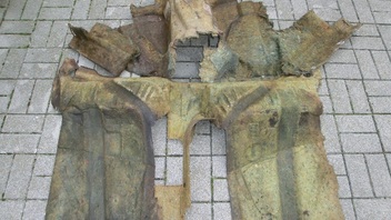

meint ihr die hier?
so sahen meine aus. komplett durchtränkt mit Wasserdie sind bei Audi EoE.
Wenn ihr Glück habt bekommt ihr noch gute von Schlachtern welche keinen Wasserschaden haben.
Es gibt einmal eine für vorn und eine für hinten - nicht Fahrer bzw. Beifahrer einzeln.... -
Könnte man das nicht auch durch Standard Bitumen ersetzen?
Normale Bitumenmatte ist dafür zu dünn. Die original Dämmung ist ja keine Antidröhnmatte. Meines Wissens ist die Originale stellenweise mehrere Zentimeter dick.
Hab schon eine lange, erfolglose Suche hinter mir, auch zu Alternativen.
Schlussendlich habe ich mir in der Bucht Schaumstoffmatten geordert (50x70cm, ca. 1,5-2cm dick), damit der Teppich zumindest wieder auf der richtigen Höhe liegt und nicht am Unterboden "kratzt"

Genau diese Matten waren es.Muss mal sehen ob ich die dinger raus bekomme.Hatte keine Zeit gehabt den Teppich raus zunehmen.
