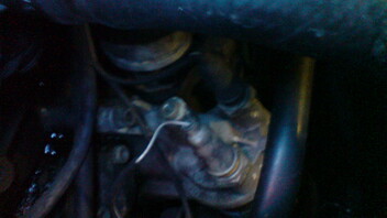

Liebe Leute es gibt zwei Öldruckschalter (wie man auf dem unscharfen Foto von Physx erkennen kann), einen der bei 0,3bar schaltet (für Drehzahlen unter 1800rpm) und einen der bei 1,8bar schaltet (für den Bereich über 1800rpm). Einen davon ersetzt man dann durch den Öldruckgeber (mit integriertem Schalter) für die Zusatzinstrumente (hier muss man nur aufpassen, welcher Schalter integriert ist, damit man auch den richtigen ersetzt). Passen tun alle Geber von den 4- und 5-Zylindern, der vom V6 passt nicht (da der integrierte Schalter beim V6 bei einem anderen Wert schaltet).
Den Ölfilterflansch mit Blindschraube für den Öltemperaturgeber findet man eigentlich bei allen ABK, 3A, AAD, halt alle die auch den Öl/Wasser Wärmetauscher dran haben. Wollt ihr den nicht nachrüsten, müsst ihr halt etwas suchen, die "kleinen" 4-Zylinder hatten ihn eben nicht alle aber mittlwerweile sollten doch so viele 80er auf dem Schrott stehen, dass da einer mit passendem Flansch dabei ist.Edit: So sah das ganze bei meinem 4-Zylinder aus (bevor ich die ZIs nachgerüstet hatte):
[gallery]4946[/gallery]
Motor war ein 3A (2l 113PS mit Öl/Wasser Wärmetauscher am Ölfilterflansch).
