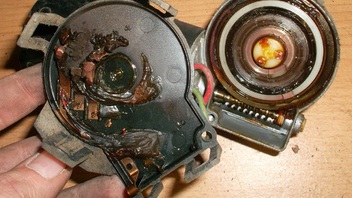

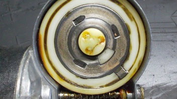

Hast du deinen Wischermotor schonmal ausgebaut und zerlegt wegen den darin befindlichen Schleifkontakten? Das Fett wird hart, die Kontakte leiern aus. Ausbau ist etwas fummelig, geht aber. http://sowirdsgemacht.com/band59/Audi-80-Audi-90.html#!268 Tipps dazu: Die Wasserkastenabdeckung ist nicht geclipst sondern mit Drehverschlüssen befestigt, dafür groben Schlitzschraubenzieher oder Münze nehmen. Die beiden Koppelstangen brauchst nicht von der Kurbel am Motor abmachen, schraub die Kurbel einfach direkt ab. Wenn du die Plastikkappe ab hast, entferne so gut es geht das alte Fett von den Schleifbahnen und den Schleifkontakten, biege letztere etwas nach. So sah es bei mir aus:
