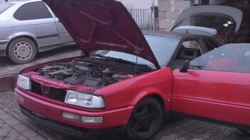

136 PS plus X
Dat is der Kollege
das ist auch ein NG

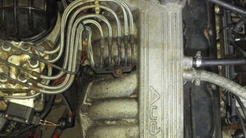

Ich hab ja in meinem "alten" Coupe eine andere Nocke und ne Kennfeldanpassung. Mehr weis ich noch nicht, da ich's nicht gemacht habe.
Mit der Abstimmung war ich deutlich spritziger unterwegs als die 2.8 24V oder die 20V 5-Ender.

was issn da für ein Reifenformat drauf? Nicht das hier einfach nur reifen mit kleinerem Abrollumfang drauf sind? Dann würde der durch die geringere Gesamtübersetzung tatsächl. etwas besser beschleunigen. Ob das fürn 2,0tdi reicht, keine Ahnug, aber das würde zumindest das Phänomen etwas erklären. Mir sehen die nämlich aufm foto recht klein aus.
Was für eine Nocke ist darin?

Drauf sind nicht erlaubte 7x15 mit 195er. Aber das macht doch nicht soooooviel aus!???
Über die Nocke ist relativ wenig bekannt, ich glaub iunser Karzi hier im Forum hat auch eine.
TN: 035 109 101CC
266° Öffnung, 11,33mm Ventilhub und 116° SpreizungBenzindruck direkt an der Pumpe ca 6Bar
195/ ???/15allein der Sprung von 195/50/15 auf 195/65/15 sind 9,2% differenz
195/50.
OK. Prüfstand mit Serienbereifung -

Natürlich muss die Reifengröße und der Tacho Stimmen -
