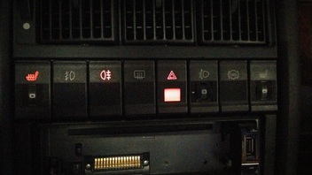

Meine Beleuchtung lässt zu wünschen übrig, wie man auf dem Bild sehen kann.
Ich habe mir schon andere Schalter (die momentan nicht leuchten) und auch die ausgewechselten leuchten nicht.
Das kann jetzt ein dummer Zufall sein, dass ich genau welche erwischt, wo auch die Birnen kaputt sind oder aber es gibt ein anderes Problem (zweiteres glaub ich eher). Was noch nicht funktioniert ist die Beleuchtung der Differentialsperre, zumindest teilweise, es leuchtet nur der rote Punkt der Hinterachse und der Schalter selber.
Nun meine Bitte:
Was kann ich alles prüfen, um 100% sicher zu sein, dass wirklich die Lampen der Schalter hinüber sind? -
Ein Thema, das beinahe wöchentlich hier auftaucht.
Prüfen kannst du die Lämpchen nur, indem du sie ausbaust oder die Schalter betätigst und nachsiehst.Aber es gibt ja noch weitere Lösungen :
