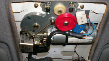

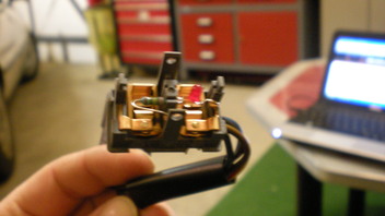

N'abend Leute!
Ich hab jetzt mal den Schalter meiner Dachluke auseinandergenommen da die Beleuchtung immer geflackert hat.
Das es am Steuergerät liegt schliess ich mal aus da die Dachluke immer geht und am Schalter kommt auch gleichmässig Strom an.
Naja und die Fensterheber gehen ja auch. Nur wunderts mich jetzt warum es eigentlich so Flackert, also die LED kann doch eigentlich nich von sich aus blinken.
Ich hab da mal ne Wiederstandsmessung gemacht, mein Multi hat zwar nix angezeigt aber die LED hat schwach geleuchtet.
Kann es denn sein das der Wiederstand der LED ne Macke hat und das Flackern hervorruft oder könnte es auch mit dem Relais am Schiebedachmotor zusammenhängen?
Ich wollt ja schon nen neuen Schalter holen aber 44? waren mir dann doch zu fett!
Hab hier auch noch ein paar Bilder gemacht:
So habs getauscht, scheint erstmal zu funktionieren.
