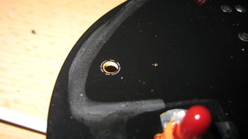

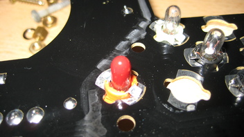

Heute hat es mich auch komischerweiße erwischt, meine beleuchtung viel einfach ohne grund aus, erstmal erzähle ich was ich alles gemacht hab. Habe heute wieder mal einen neuen Tacho bekommen, diesmal mit einer 260 Km/h anzeige die ich bei mir verbaut hab. Da alles Plug and play geht hab ich schnell alles auseinander gebaut, neue anzeige rein und ab ins Auto alles anschließen. Dann kommt die überraschung, ich mach den Motor an und die Digitale Uhr leuchtet?! ich mache also die normale Beleuchtung an, es passiert nichts, um sicher zu gehen das alles ganz ist hab ich erst mal alles was zu testen geht getestet am Tacho, also eine runde gefahren, blinker, fernlicht und zündung nochmal im stand betätigt, alles geht nur dieses blöde licht nicht.
Stecker waren bei mir alle richtig gesteckt, also gings nochmal rein ins Haus und das teil nochmal auseinander genommen, alles angeguckt, sah alles gut aus ausser einer sache, die Platine sah sehr komisch aus. Hier die Bilder:
Nach kurzer absprache mit T-sTyler hab ich versucht diesen komisch dreck oder was das auch immer war mit Spiritus zu entfernen (hat jeder Russe im hause ^^) und siehe da, es ging danach auch
Für alle die sich also nicht erklären können warum die Beleuchtung auf einmal nicht mehr geht, daran könnte es liegen

Ist leider ab und zu bei den alten leiterplatinen oder kontakten, meist hilft Beinchen lüften ( rein - raus - geht ).
Kontaktspray oder etwas abschleifen ( schleifschwam ).
na meine worte waren Kontakte konsi
Aber naja zu den 260 sag ich nix sei froh wenn er die nadel mal über 150bringt
