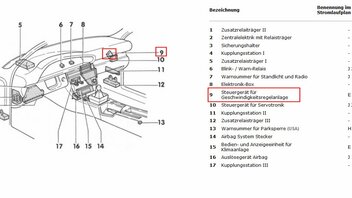

hat einer ein foto von einem tempomatenkabelbaum?
