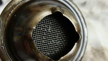

  • Ich frag mich nur wie die Pumpe genau kaput gehen soll.
    Das ist ne Zahnradpump die über ne welle und nen Zahnrad von der Zwischenwelle angetrieben wird.
    Eventuell ist ja unten nur das Sieb zugesetzt. Dazu muss zwar auch die Ölwanne runter aber das Sieb kann man auch nur sauber machen.

    additive oder dergleichen habe ich nicht verwendet, ist nur 10w40 leichtlauf/teilsynthetisch drin. aber das soll ja "reinigend" wirken. kann es darum vlt sein das sich verschmutzungen gelöst haben und wie erwähnt nur das sieb im saugrohr zugesetzt haben? denn ich war vorhin nochmal in der garage, hab den ölfilter abgemacht und den motor kurz drehen lassen, aus dem ölfilterflansch läuft kein tropfen, total dicht.
    eine halbe dose motorinnenreiniger hab ich noch rumstehen, hab ich damals mal in den polo gekippt, da wars mir egal ob das schief geht, den das zeug soll ja nicht sonderlich gut sein. beim audi hab ich mich noch nicht rangetraut mit dem zeug, aber vlt kann man damit noch was anfangen? nur fördert die pumpe ja nicht mehr, also wirds wohl auch keinen sinn machen da nen reiniger reinzukippen?
    bleibt also nur aufmachen und mal gucken, wenn ich mir die explosionszeichnungen der ölpumpen so anschaue dürfte das saugrohr einzeln demontierbar sein, richtig? müsste zum reinigen es saurohres nicht mal die ganze pumpe raus. oder?
  • Ja der Filter geht einzeln ab. Dann kann man dann schön sauber machen und mit ner neuen Dichtung montieren.

  • naja? das frage ich ja, ob die möglichkeit besteht das die pumpe sich verabschiedet ohne das man was mitbekommt, evtl. welle gebrochen da die zahnräder verkantet haben da eingelaufen/verschlissen, und nu läuft die nicht mehr mit. ich hab so ne ölpumpe noch nicht in der hand gehabt und weiß nicht wie die genau aufgebaut ist, aber falls die zahnräder hat, und diese auf die welle aufgeschrumpft sind kanns ja sein das sich die verbindung gelöst hat...
    die variante mit dem zugesetztem saugrohr gefällt mir persönlich auch besser. wäre dann nicht ganz so umfangreich.
