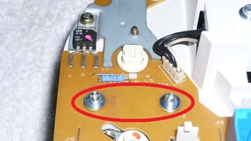

  • Bei meinem hat die Tankanzeige auch gesponnen. Bei mir habe ich auf der Rückseite des KI zwei Schrauben wieder angezogen und siehe da, es funzte alles einwandfrei. Auch meine Reserve Anzeige des AC funzte danach wieder. Die Schrauben findest du direkt hinter der Tankanzeige, sind meine ich zwei silberfarbene kreuzschlitz.
    Optimalerweise die Kontaktflächen zusätzlich noch abschleifen und verzinnen ;)

    Ich konnt es mir ja nicht vorstellen das es die lötstellen waren, die tanknadel ging mal und mal nicht, die kühlwasseranzeige überhaupt nicht.
    Hab mich dann heut mal dran gemacht unddas KI komplett zerlegt und die lötstellen angeschliffen und neu gelötet.
    Alles wieder zusammen gebaut und eingebaut... Ich hab nicht mit gerechnet aber die tanknadel ging sofort hoch, 20 minuten rumgefahren und die Nadel stieg tatsächlich bis 90° :))
