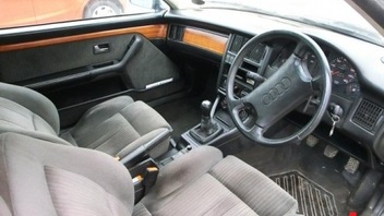

B4 Teile im B3 ???
Wenn es sich um das abgebildete Coupe´ handelt gilt nach meinem Kenntnisstand folgendes:
> A-Säulenverkleidung past von jedem Coupe´ von 1988-1995
> Gaspedal passt nur von rechtsgelenkten AUDI 80 von 1986-1995, ausgenommen TDI
sowie natürlich wieder vom RL-Coupe´
> Einstiegsverkleidung passt von jedem Coupe´ von 1988-1995Grüße - Uwe
ja, stimmt, coupe/limo muss unterschiedlich sein. das problem ist, dass der threadersteller ein bild von einem coupe reingestellt hat, jedoch sagt er hat einen audi 80 b3
Ja Sorry ich habe ein Audi 80 B3 Limo.
Ich hatte nur ein Bild reingestellt um zu verdeutlichen was ich wollte da ich nicht wusste wie man es nennt. Sorry
Na und dann auch gleich noch ein Bild vom Rechtslenker !!!!!
Das relativiert dann natürlich meine o.g. Aussagen !Also:
> A-Säulenverkleidung und Einstiegsleiste passen vom B4 (Limo + Avant) auch im B3 (Limo, nicht Coupe´)
> Gaspedal vom B4, jedoch nicht vom TDI, passt auch im B3 (Limo und Coupe´), jedoch nur Schaltgetriebe zu Schaltgetriebe bzw. Automat zu Automat -

ich kenn das Bild irgendwo her...
kann mir denken woher. gibt nicht so viele rechtslenker-b3-coupes
Deswegen wechsle ich beide Seiten aus dann sieht man das nicht so doll
