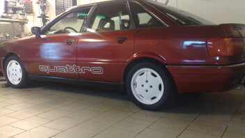

    ich habe mir vor kurzem spottbillig nen Satz top erhaltene 15-Zoll Gullideckelfelgen (TN: 89360010256) geschossen. Dimension der Felgen ist 6x15 ET42.
    Diese sollen auf meinem Winter-90er gefahren werden.
    Nun mein Problem:
    a) Welche Reifendimensionen dürfen auf denen gefahren werden? Hab schon einige male was von 205/50/15 gelesen, allerdings ist in der Dimension die Reifenauswahl... begrenzt ;)
    195/55/15 müsste doch auch hinkommen, oder? Darf ich die legal auf den Felgen fahren, bzw. hat da irgendjemand eine Art Gutachten dazu? Habe zu dem Auto keinerlei Handbuch o.ä., also bitte nicht steinigen, sollte das da drin stehen ;) Schlagt mir einfach mal ein paar Reifengrößen vor, die da passen würden. Schmäler als 195 sollte aber nicht unbedingt :doofy:
    b) Durch die ET von 42 sind die Räder ja doch recht tief in den Radkästen versunken. Hat da jemand Erfahrungen aufm B3 mit 35mm Tieferlegung und Spurplatten? Hatte da an 5-10mm pro Seite gedacht, muss aber nicht.
    Wär klasse, wenn mir da jemand helfen könnte. Haben ja genug B3/90er Fahrer hier, von denen auch doch einige mit den Gullideckelfelgen rumballern. Oder fahren die alle die 14-Zoll Variante? ;)

  • die felgen auf dem bild sind aber vom B4,cabrio oder qp nach 1991 ;)
    6x14zoll mit ET42 & 195er bereifung bin ich aufm fronti mit 30mm spurverbreiterung gefahren,da sah an sich immer ganz jut aus :love:
    die 20V hatten original im winter mein ich 185/60R15,da würde ich mich wahrscheinlich eher in die richtung orientieren
    so oder so,andere reifen als die 14zoll oder 205er müsstest auf jeden fall eintragen lassen,die felgen wahrscheinlich sogar auch ?!
  • ich würde die 205er reifen einfach drauf machen & gut sein lassen oder aber eben die richtigen felgen besorgen ?!
    ich selber hab auch so nen satz mit ET37 wie karzi angesprochen hat,bekommste aber nicht ^^
    mit den teilen sparst dir aber auch die 5mm spurscheiben,mitsamt eintragung ;)

  • Also so wie ich das da im Oktober verstanden habe gibt es sowohl für die Aero´s als auch für die 205er Bereifung eine Freigabe von Audi fürn B3 und muss nicht eingetragen werden. Korrigiert mich bitte wenn ich was falsch verstanden habe.
  • Dass jetzt hier keine Irrglauben auftreten nochmal die Aufklärung:
    Die AERO Felgen sind beim Audi 80/90 B3 in 6x15 ET 42 mit 205/50 R15 und 185/55 R15 (allerdings nur Winterreifen) freigegeben. Die 185er stehen zumindest beim Audi 90 20V mit in der Freigabe, also gilt das auch für alle anderen B3 Limousinen.
    Die AERO Felgen sind beim Audi Coupé Typ 89 in 6x15 ET 37 mit 205/60 R15 und 185/65 R15 (allerdings nur Winterreifen) freigegeben.

    alle angegebenen Felgengrößen beziehen sich auf original Audi Felgen und NICHT auf Zubehörfelgen!!!
    Ich hoffe, damit haben sich alle weiteren Fragen erledigt. Ich selber fahre auf meinem 90er quattro 185/60 R15 im Winter, da die im Gegensatz zu den 185/55 R15 bezahlbar sind und auch der Tacho nicht wirklich voreilt. Allerdings muss man diese Größe eintragen lassen, was aber an und für sich kein Problem darstellt, wenn die Felge 6,5 Zoll Breite nicht überschreitet. Ich hab sie halt auf 7x15 Speedline vom B4 drauf und bekomme so keine Eintragung... Meine Meinung: Drauf gesch..... :phat: Im Sommer hab ich die AERO vom Coupé in ET37 drauf mit 205/50 R15 ohne Probleme. Auch hab ich ein Supersport 50/50 Fahrwerk drin. Da geht nirgends was an...
    Nachtrag: Warum jetzt beim 80/90 auch die 6x15 ET37 drin stehen, weiß ich auch nicht. Laut Audi sind es eigentlich nur die ET42, die freigegeben sind... Naja...
