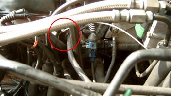

    doch hatte ich seid rund 50tkm einen von mir sogenannten Beipass
    das war ein Bremsschlauch von einer Buldor, hatte den zufaellig rumliegen die Anschluesse sind leicht gebogen gewesen, habe mir fuer paar ct's die passenden Holschrauben besorgt und rein gebaut.
    die Aufgabe des Schlauches war, den Kopf wieder mit Oel zu versorgen da der Oelgang zwischen Block uebr ZKD und Kopfschraube zuden Tassenstoesseln und Nockenwelle, links zwischen 3. und 4. Zylinder, dicht war.
    das Sagt mir, es koennte bei dir auch funktionieren versuch macht kluch.

    @ Rattentreiber: Was flexibles zu machen ist net so gut weil das Ölrohr die Zuleitung zum Turbo ist und somit da ne Menge Druck
    drauf ist. Wenn dein Flexibles kaputt geht ist die Gefahr eines Motorbrandes da. Da wird jeder Tüv Prüfer dein Auto aus dem
    Verkehr ziehen. Audi hat das nicht umsonst so stabil gebaut.

    ne der ABK motor hat an der Stinwand eine Verschlussschraube da kam bei anderen Modellen der 0.3bar Druckschalter rein.
    und vor dem 0.3 Schalter am Filterflansch ist auch eine Verschlussschraube fuer Tempfuehler oder sowas da jeweils drauf
    ich wuehl mal bilder raus
