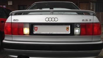

  • ... seht selbst. - Möchte nirgendwo "gegenrammeln" deshalb "MEHR LICHT". Danke für euer Tipps und Hinweise.
    Ich meinte nicht die Scheiben der Rückleuchten, sondern ob die Scheiben vom Auto getönt sind, wenn ja ist das wie mit Sonnenbrille fahren.
    Aber das kanns ja eigentlich nicht sein? Ich musste grad aus einer Sackgasse Rückwärts raus (vor ca 20min). Es ist derzeit leicht neblig aber vor allem nass. Ich konnte trotz stark getönter Scheiben und schwarzen Rückleuchten hinten alles gut sehen. Da ich mich an den Thread erinnert habe, habe ich extra drauf geachtet. Klar hab ich beim A6 weitaus mehr Ausleuchtung (aber es sieht eben allgemein heller aus ohne getönte Scheiben :) ).
    Hat gut geleuchtet, man hat am Ende das Licht auch am Hallentor bei der T-Kreuzung gut sehen können. Wenn, dann hat nur teils der Dampf aus dem Auspuff gestört :)
    Ich hab da auch nur ganz gewöhnliche Lampen verbaut, keine LEDs. Also wenn ausreichend Spannung anliegt, sind möglicherweise die Reflektoren der Leuchten einfach nur zu matt geworden? Das Glas an sich sieht ja noch recht sauber aus.

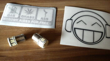

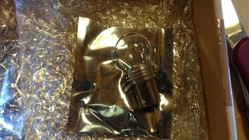

  • Soo... Hatte heute Post von euch (Aus Deutschland ;) )
    Wie bereits weiter oben beschrieben, brauchen wir für mehr Licht nach hinten sehr starke LED-Leuchtmittel mit mindestens ca. 6 Watt.
    Ich habe mir von diesen hier ein paar bestellt.
    Leider ist das Ergebnis sehr ernüchternd und meine Skepsis gegenüber eBlöd "Superangeboten" wurde einmal mehr untermauert.
    Wie ihr auf den Bildern sehen könnt, ist die LED subjektiv eher weniger hell. Wobei der erste EIndruck etwas täuscht. Die LED leuchtet viel punktueller nach hinten und weniger über den Reflektor. Aber wesentlich heller wird es nicht sein...
    Ich werde heute Abend trotzdem nochmal ein Bild bei Dunkelheit machen.

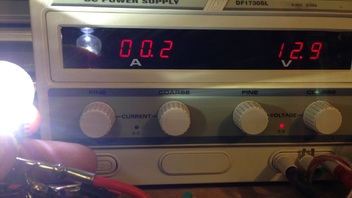

    Nun: Wieso ist diese LED nicht heller als die Glühlampe, obwohl sie laut Verkäufer "9 Watt" haben soll?
    Weil die LED in Wirklichkeit keine 9Watt, sondern bestenfalls ca. 2Watt verarbeitet. Ich dachte, wenn da 9 Watt steht, bringt die sicher reale 4-6 Watt... Dachte ich... Im Anhang ein Bild mit der LED am Labornetzgerär. Lächerliche 0.2A bei 13V. Das sind 2.6 Watt Leistungsaufnahme und davon kommen im besten Fall ca. 2 Watt bei der LED an, da die interne Vorschaltelektronik ja auch noch was verheizt.
    Das wäre dann also eine maximale Lichtleistung von ca: 100-200 Lumen. Weniger als unsere 21Watt Glühlampe...
    Fazit: Unbrauchbarer Schrott! :thumbdown:

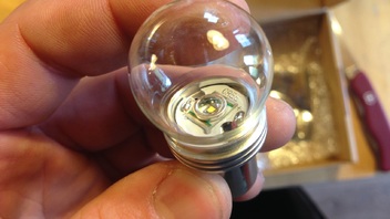

    Das Problem bei der ganzen Geschichte ist aber wie gesagt nicht nur bei den Leuchtmitteln, sondern auch bei den Reflektoren zu suchen. Selbst die originalen Hellas haben nur einen mit matt-silberner Farbe beschnierten Plastikreflektor.
    Daher dürfte die Lösung von Andiwirklich die beste sein. Eine wirklich starke LED mit Linse, die das Licht auch ohne Reflektor bündelt.
    Eben sowas: eBlöd LED1
    Oder das hier: eBlöd LED2
    Oder das: Luxusvariante
