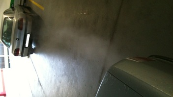

Leider habe ich jetzt das Problem, dass ich danach einen erhöhten Kühlwasserverbrauch habe. Ich würde auch sagen, dass er jetzt zu doll bzw. mehr am Qualmen ist (siehe Bild ... besser habe ich es nicht hinbekommen
). Vor der ganzen Aktion hatte ich eigentlich keine Probleme mit dem Verbrauch ... ich musste lediglich vor etwa 30tkm mal wasser nachfüllen. Danach war aber nix mehr. Ich habe den Motor usw. auch nach Leckagen abgesucht konnte aber nix finden. Kann das sein, dass die ZKD bei der Aktion schaden genommen hat?Gruß Jan

Vom Wasserwechseln allein kommen die Problem nicht, da muß was gewaltig danebengegangen sein. Setz das Kühlsystem mit einem Lecktester unter Druck und schau dann nach, wo der Wasserverlust ist. Wenn dann nichts zu finden ist, mußt du mit einem co-Tester prüfen, ob die Kopfdichtung durch ist,entweder drückt der hohe Druck im Kühlsystem das Wasser aus dem Behälter oder der weiße rauch auf dem bild ist wirklich wasser das mitverbrennt, dann ist die ZKD aber richtig im A.In dem Fall würddest du den Frostschutz hinten am Auspuff aber schon richen, wenn du mal nen Lappen vor die Abgase hällst und riechts nachher dran
