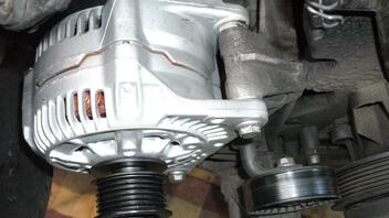

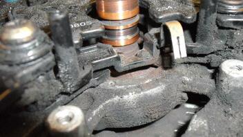

    Meine ist letztens nach ca 400tkm auch kaputt gegangen (siehe Bilder). Da meine Schleifringe total eingelaufen waren hab ich
    eine Instandgesetze für 75€ in der Bucht geholt. In der Anzeige stand zwar Generalüberholt doch es wurden gebrauchte Teile
    verbaut. Da muss man aufpassen. Naja die hält wieder sicherlich 100tkm und sieht aus wie neu. :)
