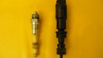

@ tyrannus:
Suchbild; wo ist der Unterschied ? ;0)
So wie ich das sehe kannste dir da aber mit nem Sensor ausm VW Regal helfen, Golf 3, Passat 35i und so sollten passen um den mechanischen Antrieb auf elektrisch umzubauen.
Andersrum ist blöd, weil der el. Sensor größer ist als der mechanische Tachowellenantrieb... Hm da hab ich garnicht dran gedacht, aber hätte einem klar sein können bei Audi...
