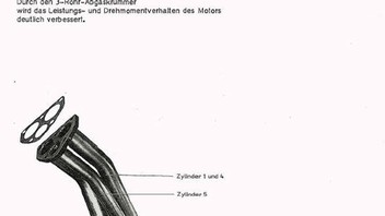

ich bin nun in Besitz eines 3 Flutigen Krümmers vom KV mit kurzem Hosenrohr für den Kat.
Wer von euch hat schon einen verbaut?
Wie habt ihr das mit dem Kat gelöst?
Ab Kat gibts bei mir ne FOX Anlage.
Überlegungen:
- Kat vom NG an das KV Hosenrohr- macht aber wenig Sinn (Querschnitt HR 60mm und NG 55mm)
- 200 zeller Kat passend schweißen lassen (wird lauter)
- Kat vom 20V hat zwar 60mm aber einen 4 Lochflansch.
So:
Kann man nicht das Hosenrohr von der 20v Gußversion an den KV Krümmer bauen? Das müßte doch passen. Dann passt auch der 20V Kat in die Anlage.
