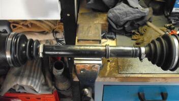

  • nabend freunde ,
    zur freude hab ich es geschaft meine daten zu besorgen .
    Wer´s noch brauchen kann darf sich bedienen da es um eine seltene anleitung zum zerlegen und zussamenau des tripode gelenkes ist sorry das es etwas länger gedauert hat.
    tripode :ninja:
    gruß sonic
    Die Qual der Wahl :dance:

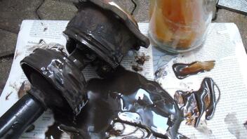

  • Ich habe das letztes Jahr auch mal alles draussen gehabt.
    Die Manschette getriebeseitig war nach dem Reinigen nahezu neuwertig. Keine Risse - nix. Nach 400tkm.
    Möglich wäre es auch die Manschette von der radseite her rüber zu ziehen. Bei mir hat sich die Revision gelohnt, da sich das Fett
    getriebeseitig schon ziemlich verflüssigt hat. Siehe Foto.
