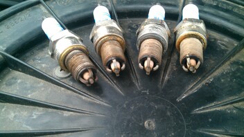

So hatte mal die Kerzen draußen ... ! Hab dämlich wie ich bin natürlicgh veergessen zu probieren ob sie gehen ...

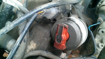

qaber Bilder habe ich gemacht und auch mal von der Verteilerkappe .. ! Musste feststelle ndas die 1. Kerze ziemoich schwer herausging.. hatte ich noch nie an nem Auto un ich arbeite bei Ford
JA so hier die Bilder ! (Kerze ganz links is die von Zylinder 1 )

die beiden Mittleren Kerzen haben es hinter sich. Die Elektroden sind zu weite runter gebrannt.
Der Verteilerfinger könnte auch mal neu und dann kann man auch gleich ne neue Kappe drauf machen.Kauft dir vier dreiflüglige NGK Kerzen. Dann hast du da schon mal ruhe.
Die Nummer kostet nicht viel und das könnte es dann auch schon gewesen sein. ICh würde aber trotzdem noch mal gucken wo das Kühlwasser her kam.

Hi, kauf dir die Kerzen die original von Audi und VW bei dem Motor verwendet wurden, NGK BUR6ET. Alles andere sowie
Wunder-Kerzen sind rausgeschmissenes Geld, die NGK BUR6ET sind optimal für diese Motoren. -

Steck auch gleich nen neune finger und ne neue kappe rein.

Sonst sehen die Kerzen aber nicht sonderlich schlecht aus. Also von der Farbe meine ich. Die sind halt nur alte. Kerzen wirst du ja einsetzen können. Nicht in nen warmen Motor eindrehen und vor dem Einsätzen ne ganz geringe menge Kupferpaste aufs Gewinde. Dann mit dem richtigen Drehmoment festziehen und fertig. Nach 15tkm kannst Du dann noch mal nachschauen wie es den Kerzen geht.
Ja, habe eh gedacht hol mir glei ein Komplettset, also neuen finger, Kappe und Zündkabel !

! AHbe neue Zündkerzen drin und er läuft sauber

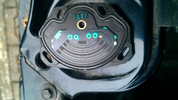

Was ist da mit dem Drosselklappensteller ?
wie kann ich das beheben ... ?Und da ich ihn ja leider nich fahren kann weiß ich nicht ob er nach 5km auf gute temperatur kommt.. habe ihn ja nur gefühlte zehn minuten im leerlauf laufen lassen da war er bei ca 50-60 °C

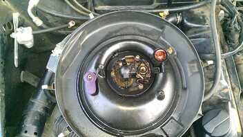

Hast du nen KLR für EURO2 oder EURO1?
Sicher Möglich. Die Instrumente sind ja keine hochpräziesen Messinstrumente sondern bestebfalls Schätzeisen.
Îch habe nen KlR für Euro 2 ..
Ok, aber nach motorgeräusch klingt es schon bissel schneller laufend als 800-900 U/Min! -
Wenn der Motor nicht wärmer wird als so 60°C kann ich mir bei einem eingebauten KLR schon vorstellen wieso der noch 1100 U/min dreht.
Der KLR erhöht noch die Leerlaufdrehzahl, so wie er es soll. Lass den Wagen mal laufen und knick die beiden Schläuche vom KLR ab. Dann sollte die Leerlaufdrehzahl eigentlich runter gehen.
Kannst denn wagen aber auch mal ein paar minuten mit 2000 U/min laufen lassen. Dann sollte der recht fix bei über 65 grad sein und der KLR ausgehen.

Drosselklappenpoti ???

Hast du einen Kaltlaufregler verbaut? Meiner macht das wenn er etwas länger stand auch manchmal, dank KLR. Gibt sich aber, wenn er etwas Temperatur hat.

Wenn der Motor seine Drehzahl nicht halten kann, wenn du lenkst bzw. elekt. Verbraucher einschltest, würde ich eher auf den Drosselklappensteller tippen.
